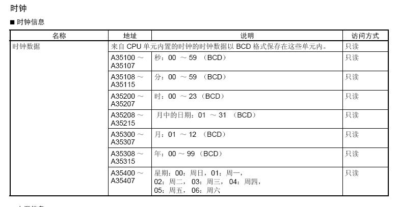

菜鸟在此请教:omron plc 怎么获取内部时钟?用什么指令?

PLC具体是什么型号的?

CJ1G-H

还有CJ1M

可以使用DATE来更改内部时钟。
关于DATE指令见下面的PDF文档。

谢谢楼上的兄台,我要获取PLC的时间还要根据时间来控制相应的输出。兄台能否帮写个程序,不胜感激。
