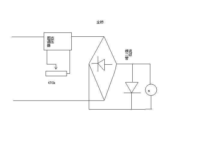

想做一个简易的直流电机控制器,大家看一下这样行吗?
电机是他励的,DC 220V,400W

烧全桥,什么原因呢?

烧全桥?
多大的桥? 夠妈?

多大的桥?
耐压多少?
续流二极管的参数?
肯定没接错?

桥30A1000V
续流二极管5A 1000V

只用全桥烧吗?
分区试验

直接用590直流调速器就行了
