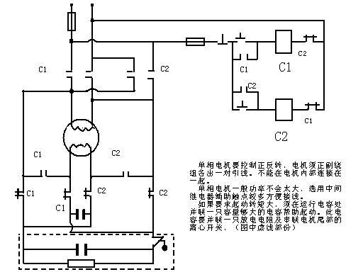

1.网上搜的星三角,稍作整理借花敬佛:
2.以下是试着自己设计的单相电机正反转电路,请老师傅们指教:
[此贴子已经被作者于2008-5-17 16:35:02编辑过]

可以把辅助绕组的头和尾交换一下就行了。

电路太老了。

TAIPI-K在2008-6-15 18:44:00
电路太老了。
电路新老重要吗?关键是实用.呵

不知这图是从那儿来的?是星三角启动电路吗?电路图看不懂
