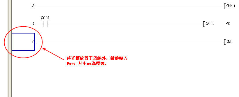

1、此問題曾經討論,而您無視!
2、此問題自己試試看就知道,而您懶于實踐!
將光標置于母線左側,然后鍵盤輸入P0即可。
以上!
