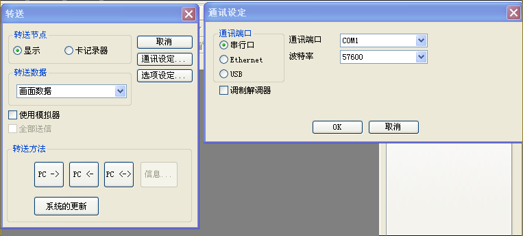

请教版主:
我用的编程软件是POD中文V4.0 ,为什么我在上载UG221屏的程序时总是失败呢?
       键盘时常跟不上思路......
2874
奔腾处理器
文章数:887
历史总积分:2874
注册时间:2006/7/3
发表于:2008/5/14 19:54:00
这是我的通讯设置!

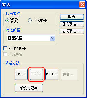

可能是您经常破密POD破多了,POD不高兴了的关系。
Step1:新建一个与您欲上载的POD同型号的项目
Step2:文件-〉转送,出现如下对话框。
选择图示中的PC《-就可以上载。
以上!
Good Luck!

看下你的电脑的通迅波特率是否与人机传送波特率是否一致!

版主真是会开玩笑!问题已经解决,原来我的设置是没有问题,但上载程序时要等上好长一段时间,这就让我误认为不能通讯。谢谢!谢谢各位师傅的回帖!
