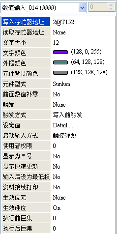

这是我在人机上做的
但是在S7-200上运行时
点修改时间
只是修改了当前的运行的时间
而不是修改S7-200内的数据
请教那里不对?

时间数据使用寄存器

谢谢楼上的~
