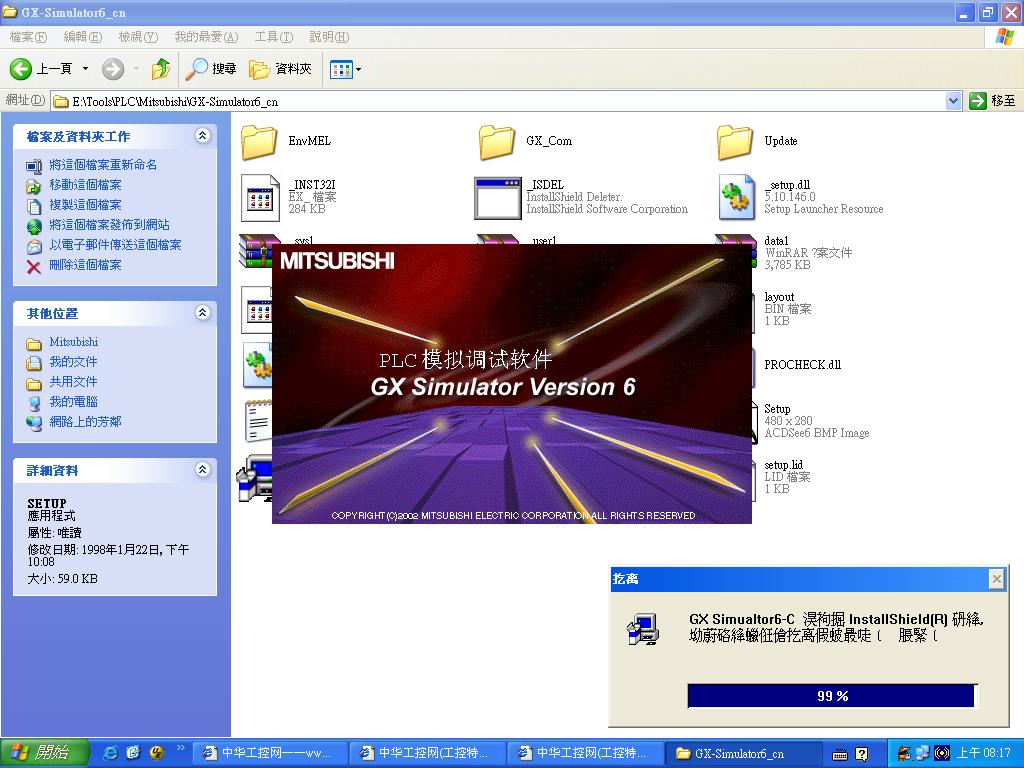

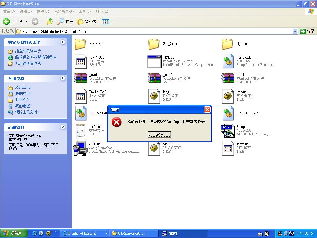

前兩天重裝了系統後,安裝GPPW-8.0-E後再安裝6.0仿真中文版時,發現不能安裝,除錯提示因為顯示亂碼(我用繁體版XP),故不知道是何原因,估計該仿真只能配合中文GPPW使用.不知道大家有沒有朋過這樣的問題?
我最後的解決辦法是下安裝GPPW7.0-C,然後安裝仿真,再安裝GPPW8.0-E,這樣仿真可以使用,只是介面不能正常顯示簡體中文而已,功能沒有影響,將就用啦.

6.0仿真是与GPPW7.0-C配套使用的,GPPW8.0-E不支持6.0仿真的运行!
所以6.0仿真必须安装GPPW7.0-C!

老大莫氣,敬上"廣東凉茶"消消氣,小孩子見識少,請您見諒.^--^俺的確碰到這樣的問題耶,那請問是何原因?
GPPW8.0-E也是配套6.0的,只是英文版,

先裝記憶體管理程式!
