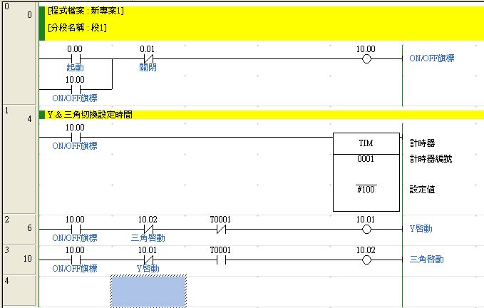

星三角启动plc控制梯形图怎么编写,感谢!!

OMRON PLC
LD 0000 (启动按钮)
OR 1000 (主线接触器)
AND 0001 (停止按钮常开触点)
OUT 1000
LD 1000
TIM 1 #XXXX  (星三角转换时间)
LD 1000
AND NOT 1002
AND NOT TIM1
OUT 1001 (星形接触器)
LD 1000
AND NOT 1001
AND TIM1
OUT 1002 (三角形接触器)

您產生的具體階梯圖如下,並無錯誤

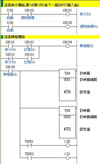

看看我的:
我省下一個輸入點!!
多加了一個計時器,我希望在Y與三角間多一點緩衝,安全性能提高一點..比方湧流..實務上也安全些.
