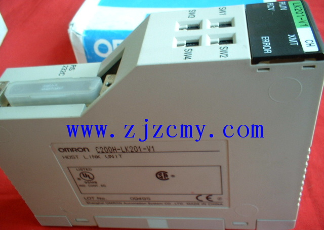

USB——CIF02与欧姆龙C200H为何连接不上?

两个都应该没问题、驱动也装上了、显示无法连接

呵呵;
C200H根本不支持与电脑直接通讯;

C200H的CPU必须用这个;
