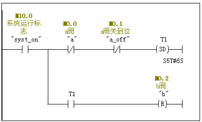

刚学PLC编程。。。遇上这么个问题,希望达人能帮忙
1.关A阀门
2.B阀门在6秒钟内还没有收到A阀门的关回讯将关闭
以上如何用梯形图实现呢。。?

多谢这位大哥的帮助!
我去试试看!
