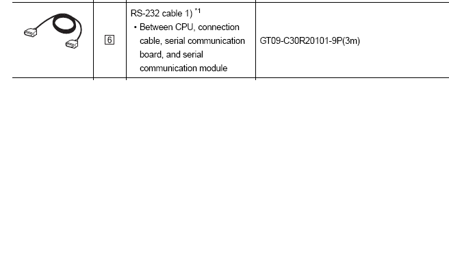

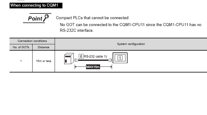

那个朋友能告诉我欧母龙CQM1与三菱人机的连线图

CQM1的CPU多少的?

和具体型号有关系
下图供参考
