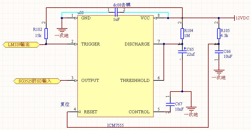

我用SG3525制作开关电源时,搭了一个用ICM7555元件制作的单稳态触发器,目的是过热、过流保护。
7555的输入端是LM339的漏极开路输出,平时为高电平,如果过热或过流,为低电平。
理论上讲,7555作为单稳态触发器,具有非门的特点,平时输入高电平,输出低电平;故障时输入低电平,输出高电平,并持续1.1RC=1.1*1M欧姆*22微法=24秒钟。
但不知为什么,我搭的单稳态电路,在输入为高电平的情况下,输出也是高电平,而不是我预期的低电平,这是为什么呢?难道说,ICM7555的输出,并不是射极输出,而是漏极输出什么的吗?更奇怪的是,似乎开机后过24秒钟,7555才工作正常。后来嘛,过了24秒,也不正常了。
