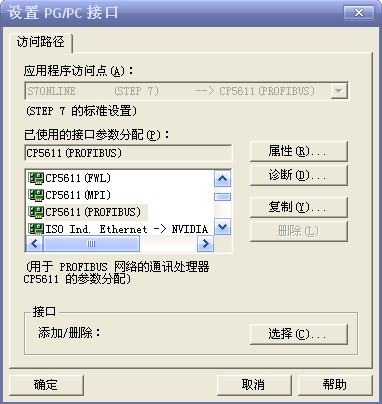

[size=4]我的CPU是:CPU315-2DP, 通信卡为CP5611
我用的是S7-300的X2 DP口与PG/pc连接、
下面为我的设置

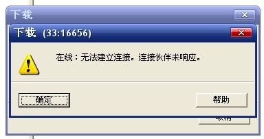

下载程序
点击是,出现如下错误
小弟弄了很久,还是不能下载
但是我在(设置PG/PC接口)中设置CP5611(MPI),用MPI口可以下载,问题困扰我很久
了,希望高手们指点。特别希望高手能留个QQ,向您请教

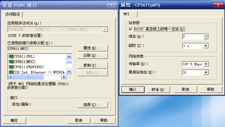

1. 使用CP5611(MPI)连接到S7-300的X1端口, 下载S7-300的硬件组态. 注意: X2端口的DP地址和波特率.

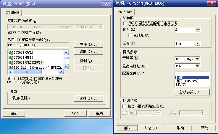

2. 然后转为CP5611(Profibus)连接到S7-300的X2端口, 点击"属性". 在"属性"对话框中, 检查"PG/PC is only master on the bus"不能打勾号, 以及DP地址和波特率和第一步所提到的是否一致.
3. 接下来, 你可以点击"诊断". 检查你是否连接到DP网络上, 以及DP站点是否能读出.
注意: CP5611(Profibus)的波特率如果设为12Mb/s, 因为编程电缆的原因, 有时会连不上S7-300的X2端口.

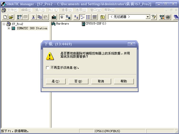

我现在只有一个主站,没有从站
按你说的第一步做了,程序下载成功了
下面是第二步的设置
经过诊断也都ok了,
在SIMATIC Manager 的PLC 菜单下,点击设置/诊断的硬件诊断,出现如下错误
应该还是没有连接上,不知道哪儿出错了,还得麻烦你帮我看看!!!

先假设不能用DP口下载程序,
我用MPI口把程序下载到了PLC中,
再换DP口,在诊断/设置中查看硬件诊断,弹出
无法建立在线连接,因为没有有效的模块地址
的错误
请问怎么样才能用DP口与PLC建立连接呢???具体的参数怎么设置???

dynamics:
很可能的原因是:
1. CP5611(Profibus)的当前地址2, 和S7-300的X2端口缺省DP地址2想冲突. 把CP5611(Profibus)的当前地址改成0试一试.
2. CP5611(Profibus)的当前通讯率187.5Kb/s, 和S7-300的X2端口缺省通讯率1.5Mb/s不一致.把CP5611(Profibus)的当前通讯率改成1.5Mb/s试一试.

现在DP总线已经有了PLC, PLC就是一类DP主站. 所以在CP5611"属性"对话框中, 检查"PG/PC is only master on the bus"不能打勾号!

我现在没有从站,只有一个主站
PG/PC is only master on the bus不打钩的话
Profibus/MPI network diagnostics 诊断不能通过

问题已经解决了,
程序可以通过DP下载了
谢谢 robertjml 大哥的帮忙!!
