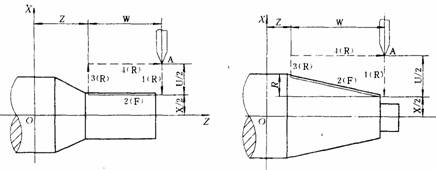

① 外圆车削循环
   编程格式:G90 X(U)-Z(W)-F-;
   如图2-38(a)所示,刀尖从起始点A开始,按矩形循环,最后又回到起始点。图中虚线表示刀具快速移动,实线表示按F指令的工进速度移动。
图2-38(b)所示为车圆锥面循环,起程序段为:G90 X(U)-Z(W)-R-F-;刀尖从起始点A开始按梯形循环,最后又回到起始点。R为圆锥体大小端的半径差值。
图2-38  外圆切削循环

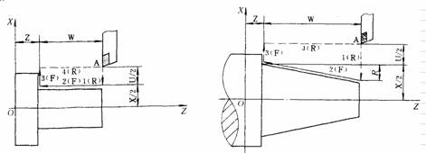

③端面切削循环
编程格式:G94 X(U)-Z(W)-R-F;
图2-40为切削带有锥度的端面循环。刀尖从起始点A开始按1、2、3、4顺序循环,2(F)、3(F)表示F代码指令的工进速度,1(R)、4(R)的虚线表示刀具快速移动。R为锥面的长度。当去掉格式中的R时,即为切削不带锥度的端面循环。
图2-40 车带有锥度的端面循环
