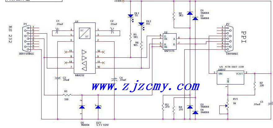

大家好,我手上有一西门子S7-200  PLC谁能提供西门子S7-200的数据线制作图和安装光盘,给单位临时做一个程序用,谢谢高手们!!!!!!!!!

呵呵;
电缆型号PC-PPI;

呵呵;
按这个做就行了;
