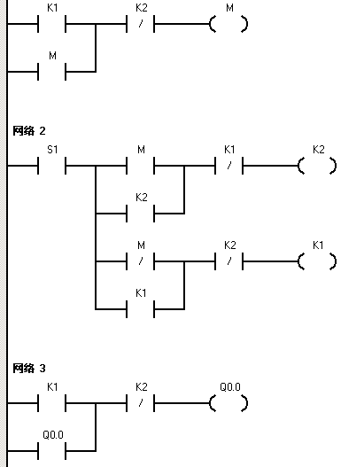

我是初学者,在典型起动停止梯形图中,如何用一个按钮来实现啊?即用一个按钮(不带自缩),按一下,电机转,再按一下, 电机停止。梯形图有是怎样地呢?
一直没想通,热心人可否帮我?谢谢!

你去看一下本月十六日的帖子,保证有惊喜

发表于:2008/4/28 10:41:00

谢谢!

用ALT指令

试下用功能指令,的左右移位是否可以实现呢?
