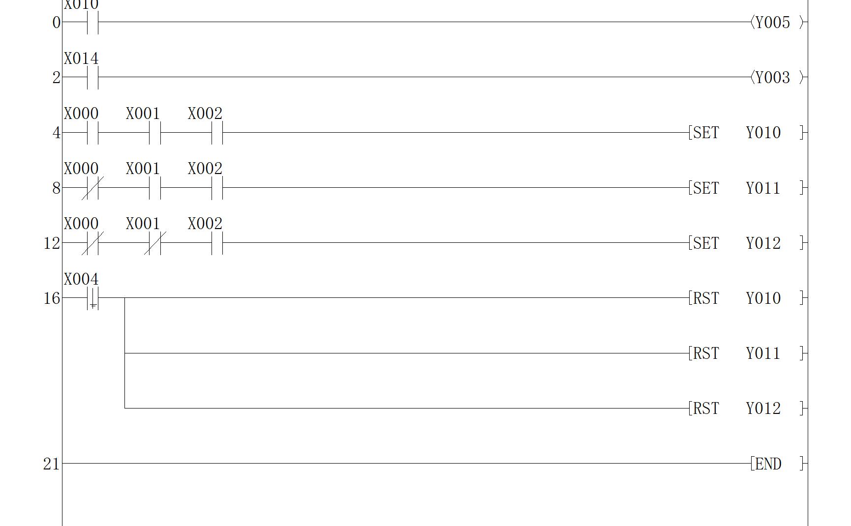

各位前辈你们好,我想编一个不同尺寸分拣程序(就是有大中小所对应的X0,X1,X2传感器,并且分别点亮Y1,Y2,Y3 信号灯,也就是说放入一个大尺寸物件X0为1点亮Y1信号灯物件是大小不同一个个分拣的) 我是初学者请多指教谢谢

自己看
