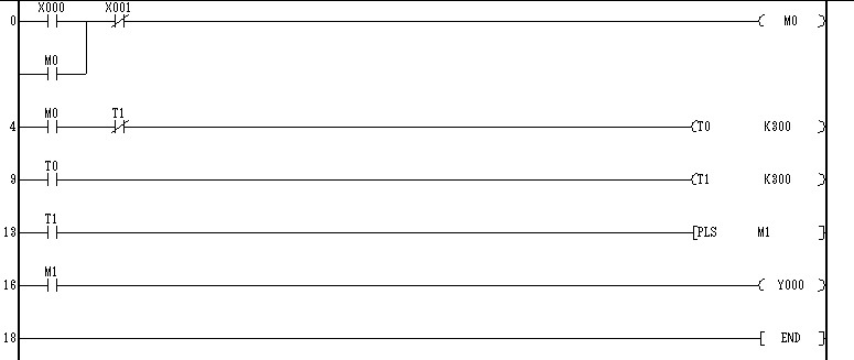

当输入继电器X0为ON时,请问一下输出继电器Y0是怎么动作的?谢谢!

看不清楚图

点击一下图可以放大!

X0按下后,间隔1分钟,通过Y0输出一个脉冲。
