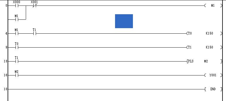

当按下启动按钮X0,辅助继电器M1线圈得电并自锁,常开触点闭合,产生30S时钟脉冲,请问,线圈Y0是不是保持30秒后失电再得电如此周而复始?
4有个地方错了,应当是T1的常闭触头,
LD M1
ANI T1
[此贴子已经被作者于2008-4-10 11:50:00编辑过]

這段程式不會如您所述工作,理由是:當M1輸出,T0,T1觸點不會工作,因此僅僅是M1輸出而已,別無其他動作。

你这程序Y0根本就没法得电

错了
LD M1
ANI T1
[此贴子已经被作者于2008-4-10 11:48:11编辑过]

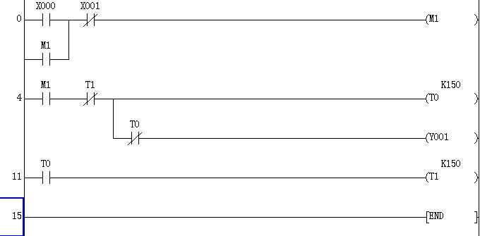

yjd1078在2008-4-10 11:27:00
4有个地方错了,应当是T1的常闭触头,
LD M1
ANI T1
即使如此,樓主仍然無法實現30秒脈沖,也就是ON:15S OFF:15S
依據如下的梯形圖,樓主去試試看吧。
以上!
Good Luck!
