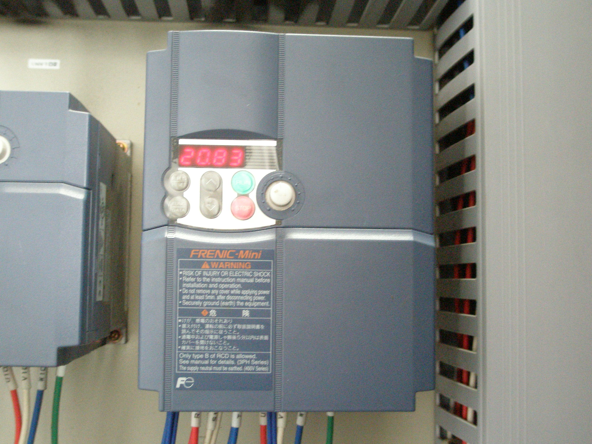

我公司的变频器,日本进口的,调节电机转速用的,电机功率3千瓦.变频器显示数值在0---50可是在运转中只能调到最小数值15.不知道怎么调?

請您檢查您的F16(頻率下限)是否被設置。

FRENIC-Mini系列(富士)小型变频器!版主说的很对,不过在检查完参数没问题的时候,你就应该考虑电位器是否有问题了.

你是外部调速还是面板调速,在面板调速可以调到0。如果的外面调速可能是电位器或者下限频率受到设定。

我现在想把它调慢,电机不运转时可以调到0,运转时只能到15.在面板调速,照片中红蓝按钮右边的白色旋钮.如果頻率下限修改的话需要怎么做呢?电位器怎么修改.我是门外汉,什么都不知道,希望大家能帮助我.如果修改了,对电机有影响吗?

频率下限设成0就可以了;

怎么找到频率下限呢?
