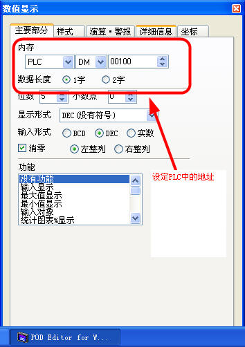

[求助]如何用触摸屏修改PLC里的数据???
用的是欧姆龙的PLC,富士的屏幕!

发表于:2008/3/31 21:10:00
您沒有玩過富士以及歐姆龍的產品?
設立好相關的通訊參數,然後如下圖般的設立對應地址就可以了。
以上!
