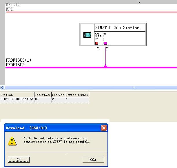

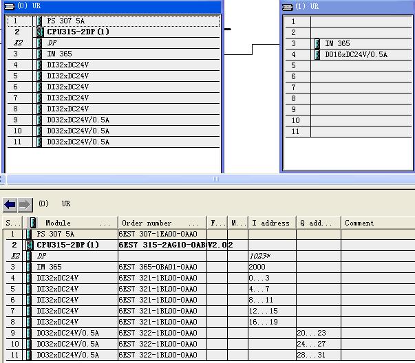

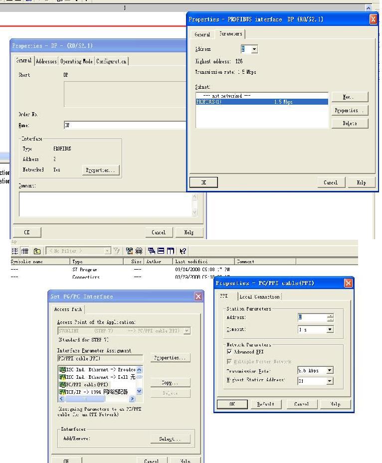

小弟初学西门子PLC,今天第一次调试S7-300,发现PLC和电脑怎么也通讯不上,急死我了,请群里高人不吝赐教啊,谢谢了!
这是PLC配置
这是通讯设置
这是网络,下面是点下载时报错的消息
编程电缆是6ES7 972-0CA23-0XA0
到底是哪出了问题?百思不得起解啊

PG/PC设置的是PPI,300不支持这个(PPI是200专用的)。你换成MPI就行了。

谢谢大哥,问题解决了
