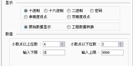

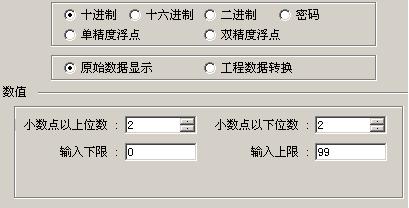

用威纶的数据输入,为什么当用小数点上3位,下一位时输入数据时上不能只能是2位,小数点下面2位时,输入数据小数点上只能1位?请高手指点。谢谢!

小选的输入数据的小数点位置对吧?

威纶数据输入问题
图片这样的设置只能输入0.一下的数字

你可以选择最大。表情
