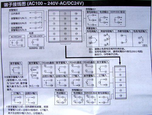

这个是温控器说明书上的的连接图

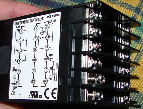

温控器背板上的图

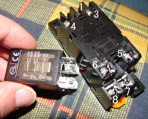

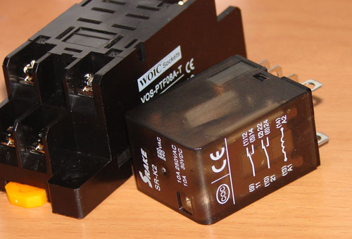

继电器
1013
无线风筝
文章数:5
历史总积分:1013
注册时间:2008/3/9
发表于:2008/3/9 22:04:00
1、PT100热电阻的两端连接仪表A、B(16、17),其中17、18要短接。
   2、仪表14端接电源220v,仪表15端和继电器的7连接,继电器的8和电源0v连接。
   3、继电器中的4和电源220v连接,6和加热管的一端连接,加热管的另一端连接0v。
   不过,要看加热管的容量,如果加热管的容量过大,继电器需要更换成接触器。
我不懂这个,在另一个坛子一个网友告诉我这个连接方法。
因为我是外行啊!什么也不懂,还是有点云里雾里的,明白的给我说说,这样可以不?

这么大的水池,肯定要换成固态继电器吧?
如果你用继电器的话这样连:
220VAC连仪表5、6
220V的L线连仪表11,12连到继电器13,继电器14连到N线
继电器5连L,9连到加热器的电源一端,加热器另端再连到N
然后仪表参数自己设,报警输出就行
1013

以下是引用43744254在2008-3-9 22:27:00的发言:
这么大的水池,肯定要换成固态继电器吧?
如果你用继电器的话这样连:
220VAC连仪表5、6
然后仪表参数自己设,报警输出就行
老兄啊,我的那个pt100有三条线啊!!!!
仪表上没有11 12 那几个接线柱啊!!!!也就是说中间的那排都没有
1051
43744254
文章数:17
历史总积分:1051
注册时间:2008/2/2
发表于:2008/3/10 9:05:00
把11、12换成2、1~~报警输出设置成AL1
PT100的C线可以接到仪表的18,也可以不接,但是要把17,18短接,你用外用表量一下,B、C端应该是通的,C线应该是温度补偿线
10146
chengzheng
文章数:1836
年度积分:559
历史总积分:10146
注册时间:2006/7/24
发表于:2008/3/10 10:22:00
不对啊
这个用的应该是热电阻吧 ?
热电阻是没有温度补偿的。
1051
43744254
文章数:17
历史总积分:1051
注册时间:2008/2/2
发表于:2008/3/14 14:48:00
那C线是什么?B、C的确是通的,我用的PT100都这样
21151
pqsh 版主
文章数:7787
年度积分:885
历史总积分:21151
注册时间:2006/8/22
发表于:2008/3/14 15:37:00
两个B,一个17,一个18,并联的那线是电阻平衡用的,主要是对远距离导线电阻的抵消,以免都算到100ohm里.
