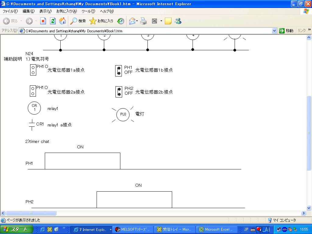

问您一个相当外行的问题:
如果想要实现,一个物体必须按顺序触发,关闭(逐步得电逐步失电)两个光电开关才能接通一个灯泡.
这么简单的事情也要用西门子,三菱的PLC吗?
能由一个什么样的小电路板实现吗?是否有现成的电路板?
就是有两个光电开关(1),(2),要实现(只有在这种情况下)
[(1)开>(2)>开>(1)关>(2)关]>>触发灯泡
有哪位高手提示一下我该从何做起?

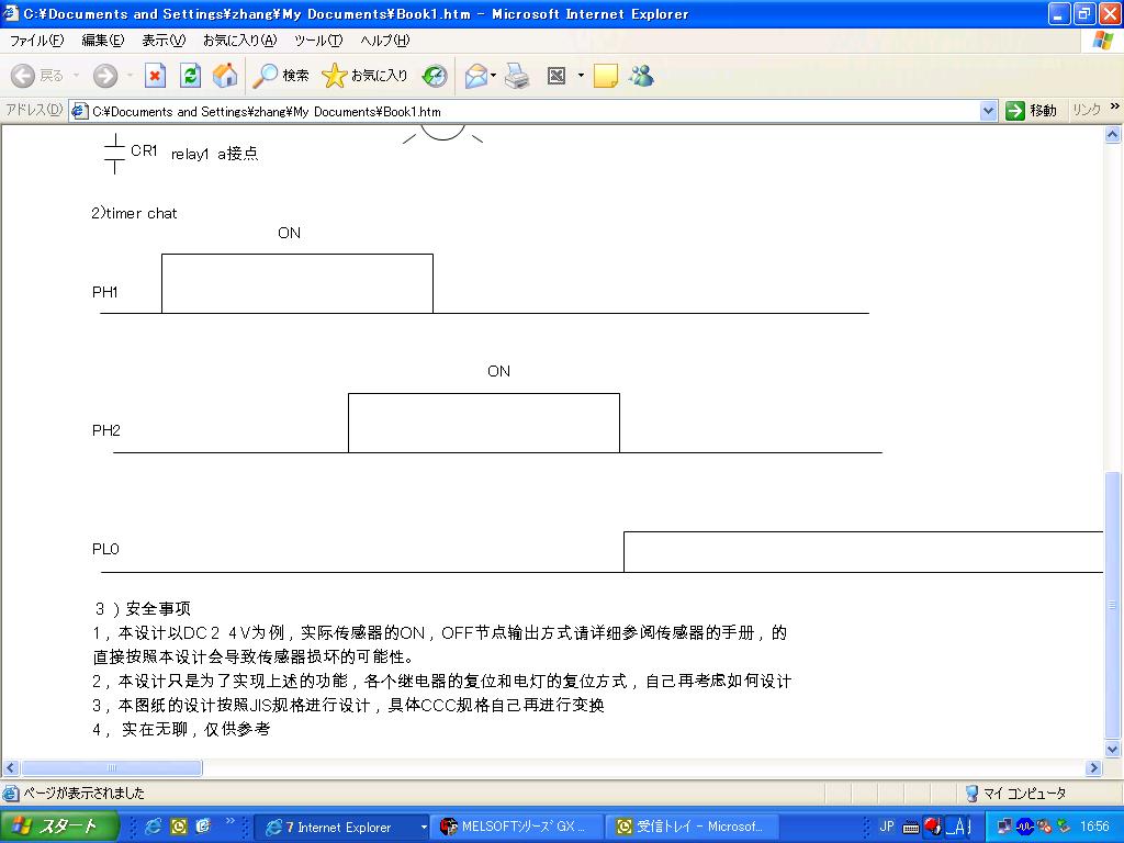

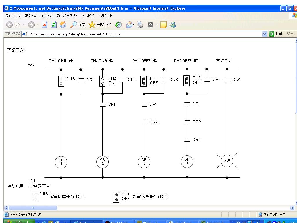

发表于:2008/3/14 15:47:00
实在无聊,帮你解答一下
