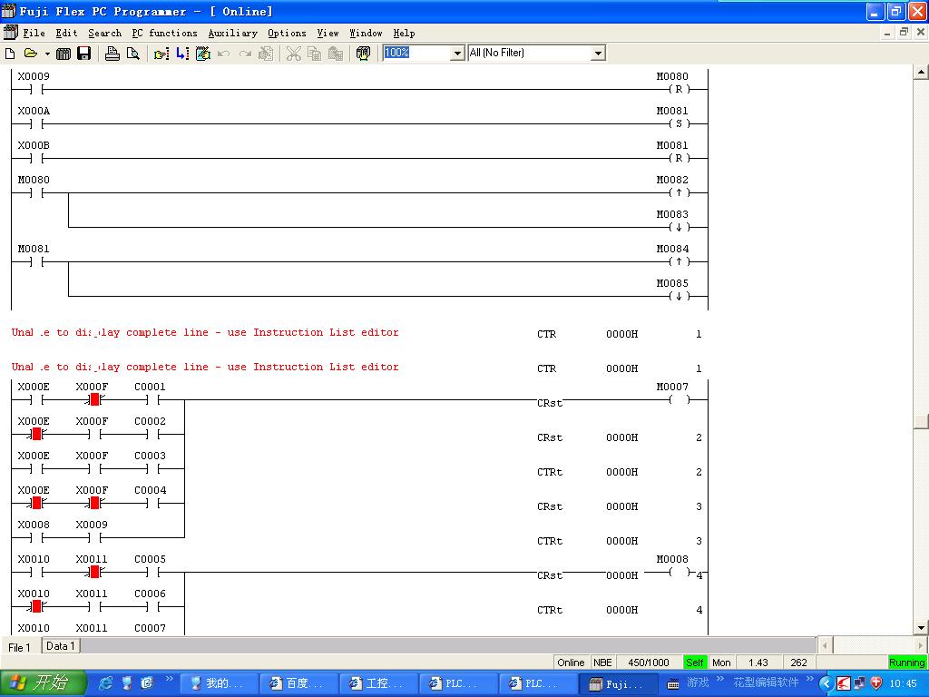

我用flex软件打开梯形图时提示unable to display complete line 怎么回事

该行所使用的指令无法转换为梯形图显示方式,在该行上使用指令表显示方式即可。
