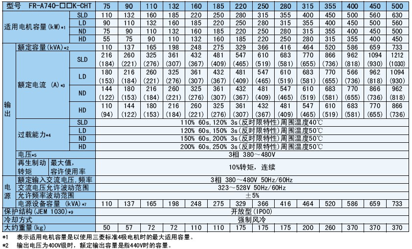

如题。找了好久都没找到,请知道的高手赐教,具体的牌子和型号。感激不尽!

三菱

发表于:2008/3/9 19:17:00
