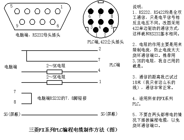

谁有FX-2NC编程线的原理图,谢谢给予!binky0zhb@163.com,不胜感激!

FX系列编程电缆
图中有三个脚漏标了:
计算机端的三个管脚从上到下依次是:
5(地)、2(接受端)、3(发送端)
用自制的省不了几十块钱,建议买现成的,可靠。
