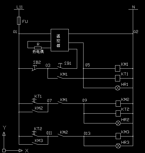

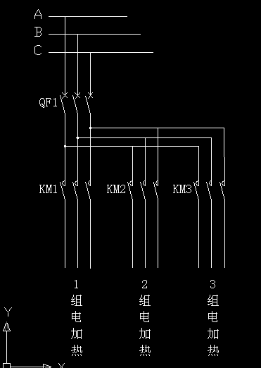

有一套空调系统,外带150KW辅电加热,怎么实现三级分级控制?
