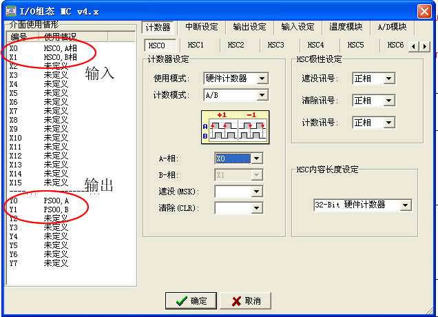

请问永宏PLC能不能用计数器来计Y0的脉冲数?

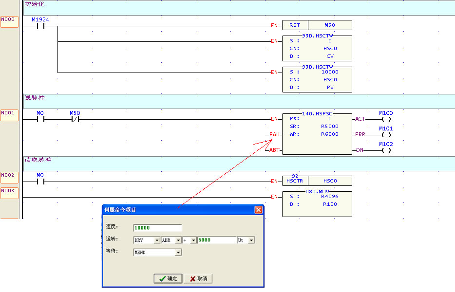

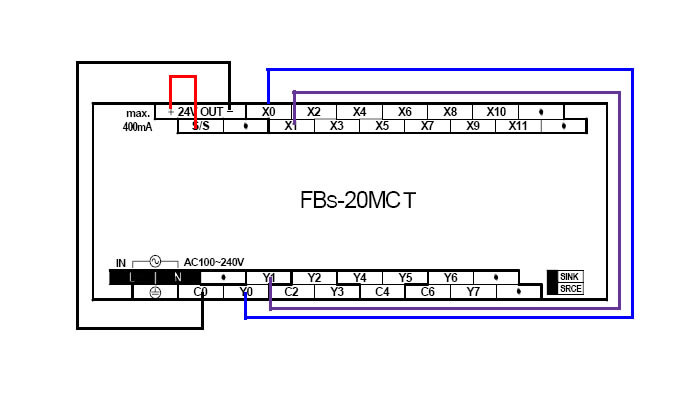

完全可以!具体配线如下:
I/O组态设定:
简单程序:
以上为A/B相方式。若单单计Y0脉冲,可以设定为脉冲+方向;或者UP/DOWN模式即可。

回复 #1楼 saintsun217
MAT的机型 是不是不支持高速计数呀 我这样做了 记不到数 R4096里没有数值 但脉冲确实有输出 因为我接到步进电机上有转动

每种机型都支持高速计数,需要在编程软件“I/O组态”下的“计数器”进行规划,如果不设置,是默认不使用高速计数的
