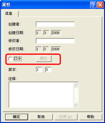

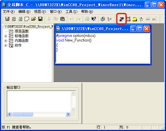

WINCC如何脚本如何加密..

在脚本编辑器中按如下步骤进行:
Step1:选择工具栏中的属性/触发按钮
Step2:选中口令
Step3:输入需要保护的口令,确认即可。
以上!
