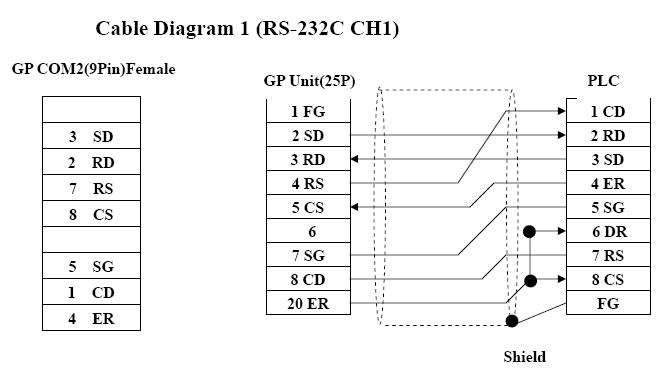

请教,GP2501S触摸屏25针的口与三菱QJ71C24单元的连线怎么制作。谢谢各位!

CPU是三菱Q01。

以下是引用boymaomao在2008-2-29 10:55:00的发言:

下次请把具体的通讯方式说清楚,省得我贴2张图 *_*
