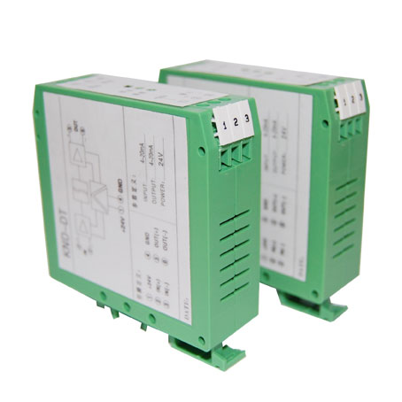

生产过程监视和控制中要用到多种自动化仪表、计算机及相应执行机构,过程中的信号既有微弱到毫伏级的小信号,又有数十伏的大信号,而且还有高达数千伏、数百安培的信号要处理。从频率上讲,有直流低频范围的,也有高频/脉冲尖峰。设备、仪表间互扰成为系统调试中必须要解决的问题。除了电磁屏蔽之外,解决各种设备、仪表的“地”,也即信号参考点的电位差,将成为重要课题。因为不同设备、仪表的信号要互传互送,那就存在信号参考点问题。换句话说,要使信号完整传送,理想化的情况是所有设备、仪表中的信号有一个共同的参考点,也即共有一个“地”。进一步讲,所有设备、仪表的信号的参考点之间电位为“零”。但是在实际环境中,这一点几乎是不可及的,这里面除了各个设备、仪表“地”之间连线电阻产生的电压降之外,尚有各种设备、仪表在不同环境受到干扰不同,以及导线接点经受风吹雨淋,导致接点质量下降等诸多因素。致使各个“地”之间有差别。
  两个现场设备仪表(1#,2#)向PLC传送信号以及PLC向两台现场设备仪表发出信号。假定传送的均为0-10VDC信号。理想情况,PLC及两个现场设备“地”电位完全相等。传送过程中又没有干扰,这样从PLC输入来看,接收正确。但正如前所述,两个现场设备通常有“地”电位差,举例来讲,1#设备“地”与PLC“地”同电位,2#设备比它们的“地”电位高0.1V,这样1#设备给PLC的信号为0-10V,而2#设备给PLC的为0.1V-10.1V,误差就产生了,同时1#,2#设备的“地”线在PLC汇合联接。将0.1V电压施加在PLC地线条上,有可能损坏PLC局部“地”线,同时在显示错误数据,由此引起的问题在现场调试中屡有出现。例如某大型建材公司的生产线调试中,使用美国AB-PLC接国内某厂家手操器。AB-PLC的数据采集板有每八个通道,八个通道共用一个12位A/D,经过变换后,由12个光耦实现与主机隔离。它的八个通道输入之间并没有隔离,致使八个通道输入信号每个单独接入采集板均正常,接入两个或多于两个外部信号时,显示数字乱跳,故障无法排除。又如航天某部门测试发动机各点温度,使用K型偶作为传感器,同上述相似,仅测试一点一切正常,但是向主机接入两点或两点以上温度时,显示的温度明显错误。这两种情况在接入隔离器后,均正常。
  隔离器之所以能起到这个作用,就是它具有使输入/输出在电气上完全隔离的特点。换句话讲,输入/输出之间没有共同“地”,外来信号不管是0-10V,或带着+10V干扰的10V-20V经隔离后均为0-10V,也即隔离后新建立的PLC“地”与外部设备、仪表“地”没关系。正是由于这个原因,也实现输入到PLC主机的多个外接设备仪表信号之间隔离,也即它们之间没有“地”的关系。
  上面谈了输入到PLC信号的隔离,同样在PLC向外部信号设备传出信号也有类似现象问题。显然使用隔离器亦能达到解决问题的目的。
  谈到PLC向外部设备、仪表发送信号,有一种情况经常遇到:要求PLC的输出即能给显示仪表,又能传送给变频器一类的设备。欲彻底解决干扰问题,推荐使用隔离式信号分配器。这种隔离器即实现PLC输出信号与外设隔离,同时实现外设之间隔离。   有时现场仪表在配套时,由于协调不利,产生了如下情况,接收信号设备(例如接收4-20mA)接口连接为两线制方式,也即接收口为一个24V电源与一个250Ω相串联.接口两根线:一个为24V正极,一个为250Ω一端,适于连接现场两线制变送器。假如现场设备为四线制变送器,输出4-20mA。这样进行直接连接将造成电源冲突。解决方法是采用隔离器将现场来的4-20mA接收并隔离,在隔离器的输出部份接入一个标准的两线制变送器,以应对接收设备的接口。
  隔离器要保证输入/输出两个部分隔离,外加工作电源24V在为输入、输出部份供电同时,必须确保在电气上与两个部分隔离。这种输入/输出/外加工作电源之间全部相互隔离的器件常称为三隔离或全隔离器件. 从理论上讲这种供电方式,不管隔离器数量多少,均可用一台24V电源供电,不会产生干扰。
  如果处理4-20mA到4-20mA电流信号的隔离,这里推荐一种不用另外再加电源的隔离器WS1562(北京维盛产品)。显然省去外接电源,使接线更简捷,且功耗低、自身热量低、可靠性高。WS1562的最大特点在于不需要外接电源,它带来了简捷可靠的优点,但也带来了使用上的局限性.WS1562对于4-20mA信号进行的隔离传送,从另一个意义上讲是功率传送,内部的功率损耗必不可少.损耗表现在输入端和输出端电流/电压乘积的差值上。以负载电阻RL=250Ω为例,当输出为20mA时,输出端250Ω上的电压为5.0V,而输入端的两端间电压测试为8.8V。简单计算表明,内部损耗等于20mA×(8.8V-5.0V)=76(mW),也即内部损耗为76毫瓦.从使用者角度来看,假若输出端负载电阻RL等于250Ω,那么从输入端看进去的等效电阻最大值为8.8V/20mA=440(Ω)。换言之,在这种情况下输入的4-20mA电流源必须具有驱动440Ω负载的能力,才能使WS1562无源隔离器在输出端负载电阻RL等于250Ω条件下正常工作。不过,从经验来看大部分现场仪表能满足这些条件.
  从隔离角度看二线制变送器(含压力、温度、流量…),分为隔离式及非隔离式。采用隔离式二线制变送器的主要目的是提高抗干扰能力.
  二线制变送器的隔离有两种方式.一种方式传感器和变送器一体而又必须放置在现场指定地点,对于这种情况一般把隔离器安置在中央控制室机柜中.对现场二线制变送器的电源配送有二种接口形式,要根据现场具体情况来定.
  隔离器外型采用导轨安装,接线采用接线式,这种方式亦称隔离端子,适用安装在机柜中。
  在隔离端子电路前部安装进口名牌IC(集成电路)公司的专用电路,实现温度隔离变送,虽然比零件组装式(诸如用廉价OPA)成本高,但在长期性能稳定性、可靠性方面是零件组装无法比拟的。引入优质元器件是隔离端子稳定可靠的基本保证,同时专用IC在功能上诸如长线补偿、恒流驱动、线性化性能齐备。
  隔离端子设计日趋小型化,那么小型化的目的就是少占空间。当然应该允许用户密集安装,密集安装就存在散热问题。换句话讲,必须降低内部功耗。
  现在市场出现了许多以CPU为核心的隔离端子,具有现场可编功能及通信功能,有很高的灵活性,对顾客来讲可以减少库存数量,降低资金积压。以CPU为核心的隔离端子必定将成为这一领域主流.
