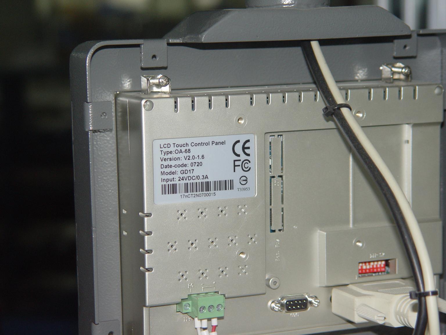

哪位大哥有这个牌子人机的资料和软件给我万分感激,公司的机出了问题,不知道是什么牌的,数据线怎么做用什么软件通讯都不知道,烦躁啊

这就是那人机的图片

软件应该是集成在机器里的或者是做好了载入的(那需要备份),通讯线都是串口的RS232,照片里是不是25针的?有安装资料可以下载,里面有接线针图.

搜索GD17可以出来一大把资料的,楼主。

查阅海泰克的PWS1711系列的屏的说明书,台湾斯美特(现在已经不是台湾公司,而是深圳公司了)的GD17就是照抄海泰克的PWS1711系列的。软件使用海泰克公司的ADP3,在没有源文件的情况下,从屏上传的文档不能被编辑,只能下载。

以下是引用cvlsam在2008-2-29 12:54:00的发言:
用ADP3.0的能上传吗,楼上的大哥你确认你试过吗?
