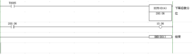

我用的是OMRON PLC 其中有下面以下一段程序:
在运行中T5在断开的时候20006没有输出,1006更没有输出了.
请问是那了出问题啊??

断开时已经有输出,只不过输出仅仅保持了1个周期而已。
因此,如果期望10.06长时间输出,那么就应该使用Set指令保持。
以上!
