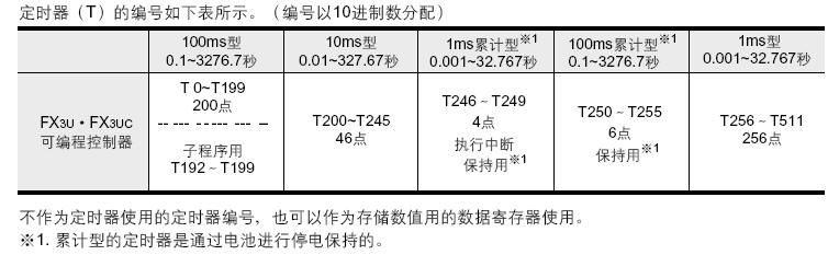

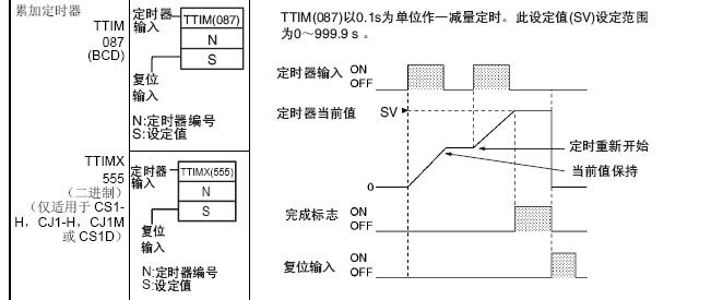

在编程中,可以让时间继电器暂停吗?也就是说时间继电器有暂停功能吗?

三菱有累积定时器

您到底要玩什么品牌的PLC?难不成要我举例所有的PLC不成?
麻烦您查查各个品牌的PLC手册,应该都会有收获。
这是西门子的:
欧姆龙:
三菱:
等您确认了您使用的PLC品牌,看了相关资料,咱们再来探讨,行不?
