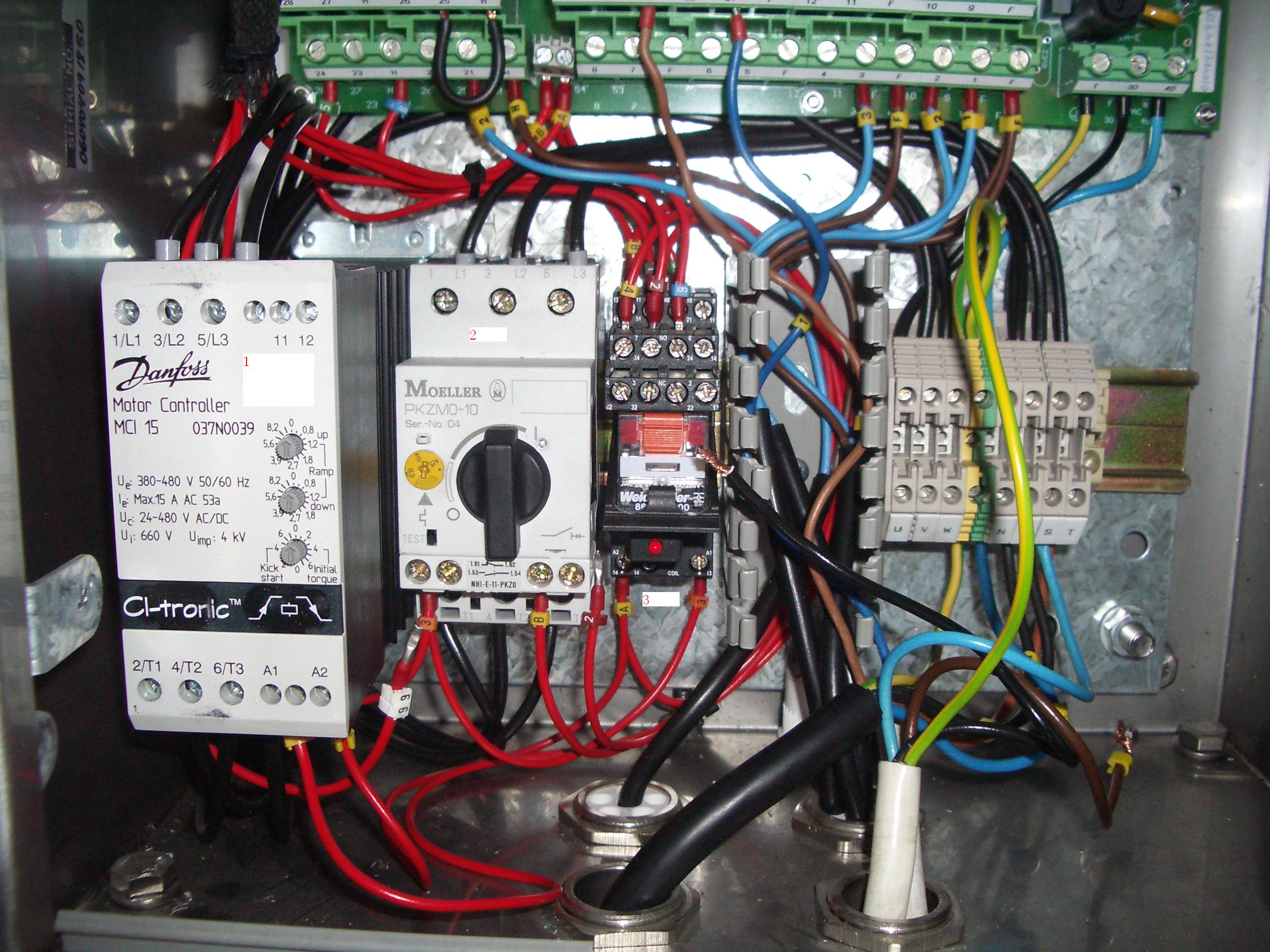

我的水泵是4KW的现用图片的软控制电路,现在出现的问题是经常不能上电就自动跳闸(不是图中标2马达控制开关跳闸而是车间的电源总控制开关)当我将负载水泵线去掉后就能够上电,没有什么问题!而我将380V的电直接给水泵时,水泵能够正常工作且表面看来无其他不良状况!当我将标1的马达控制器去掉后也能正常上电但是在工作的过程中不定时的自动跳闸(跳闸情况同上),请各位高人看这是什么问题?多谢了!

你的柜子里是不是有漏保?你这个控制电路的用到220v的电么

就是图中标2马达控制开关有问题!可拆下来检查!相相或相地有电弧闪络点?我修过这种故障。供参考
