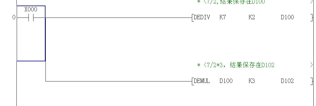

就是"7除2再乘3等于10.5"的例子。谢谢各位的帮助。

要用浮点数运算

谢谢各位的解答,请问楼上大哥,按您的程序,仍无法得到7除2得3.5的值,将浮点数转换为整数时,小数点后的数值删除,即d100转为整数为3,d102转为10.
小数点后的数值如何实现

不是了,人家用的就是浮点数的乘除法,结果也是浮点数,所以可以算出来
