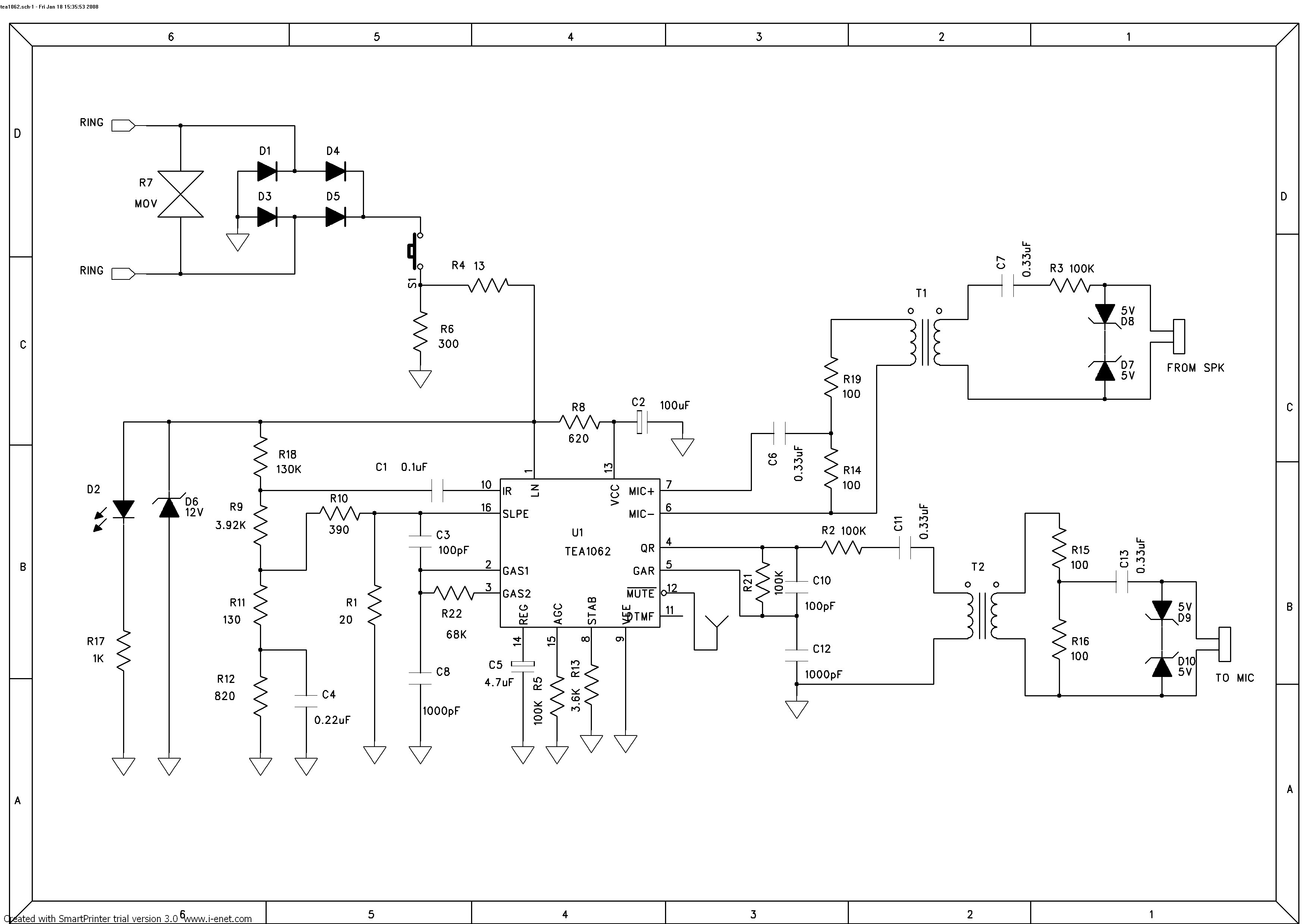

我要做的电路终端功能为来电显示识别,DTMF识别,然后电脑声卡的电话录音,以及把声音耦合到电话线上面去给来电者操作提示。现在就差电脑语音接口模块这一部分还没有完成,主要是消侧音的问题,消侧音按照传统的电话机的电路,以及用TEA1062按照datasheet做的实验电路,录出来的效果都不尽如人意,请高手指点。
附件为我做的两个实验电路,一个为用传统的双绕组变压器电路,另外一个用专用的通话芯片TEA1062做,输出给电脑的部分做了衰减以及隔离,效果不怎么好,电脑自己播出的音乐经过电路以后耦合到电话线上面没有什么问题,就是从mic口录下来的音也可以清楚的听得到音乐,也就是侧音消除的很不干净。
另外我用自己买的电话机拆开来做实验,在听筒以及话筒部分做了衰减隔离,也不行。
还请高手指教,欢迎大家多多讨论!

怎么没有人回复??
我自己顶一下。
欢迎大家多多交流,问问题也行,我会解释回答。

LZ,你的电路现在效果怎样了?能否给兄弟发来参考参考?谢谢先.呵呵.
邮件: caroid@163.com
