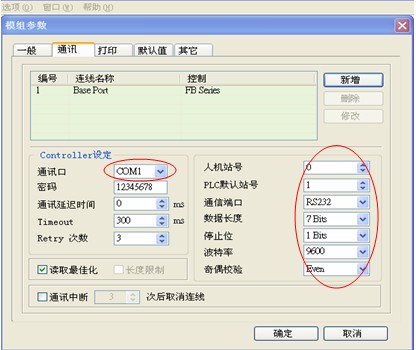

1.设定人机参数
1)首先PC-人机连接正常
2)在人机编程界面 选项→模组参数→一般 选定PLC品牌
3)选项→模组参数→通讯 设定好与PLC相匹配的通讯协议及通讯连
接口;例如:下图中表示 PLC指定协议为 9600,E,7,1 RTU

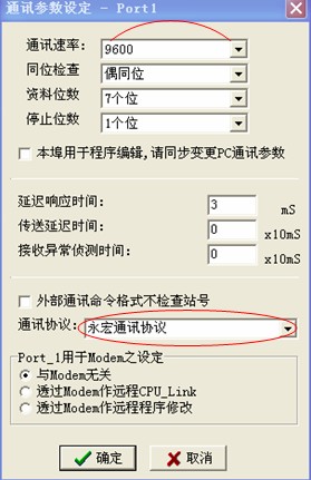

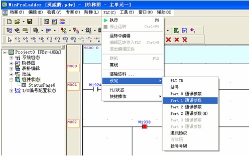

2.设定PLC参数
1)首先将PC-PLC连接正常
2)在PLC编程软件界面 PLC→设定 选择对应端口(Port1/2/3/4)
[upload=jpg]
3)设置参数 例: 9600,E,7,1 RTU
