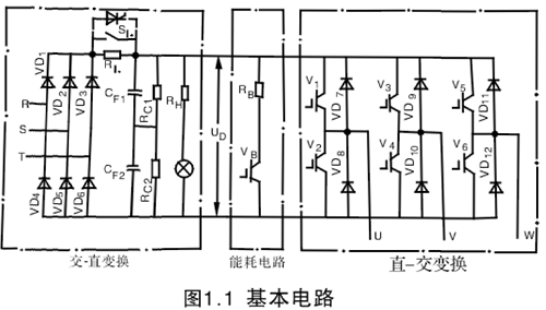

   三相380V电网电压从变频器的L1, L2, L3输入端输入后,首先要经过变频器的整流桥整流,后经过电容的滤波,输出一大约530V左右的直流电压(这530V也就是我们常用来判断变频器整流部分好坏的最常测试点,当然整流桥最初是要经过断电测试的)然后经过逆变电路,通过控制逆变电路的通断来输出我们想要的合适频率的电压(变频器能变频最主要的就是控制逆变电路的关断来控制输出频率),变频器故障有无数种,好在现在变频器都趋于智能化,一般的故障它自己都能检测,并在控制面版上显示出其代码,用户只需查一下用户手册就能初步判断其故障原因。但有时,变频器在运行中或启动时或加负载时,突然指示灯不亮,风扇不转,无输出。这时我们初学者就不知该怎办了。其实很简单的,我们只要把变频器的电源断了。断电测试一下它的整流部分与逆变部分,大多情况下就能知其故障所在了。这里有一点要千万注意,断电后不能马上测量,因变频器里有大电容存有几百伏的高压,一定要等上十几分钟再测,这一点千万要注意。       变频器上电前整流桥及逆变电路的测试。具体测量方法如下:
   找到变频器直流输出端的“+”与“-”,然后将万用表调到测量二极管档,黑表笔接“+”,红表笔分别接变频器的输入端L1, L2, L3端,整流桥的上半桥若是完好,万用表应显示0.3……的压降,若损坏则万用表显示“1”过量程。相反将红表笔接“-”黑表笔分别接L1, L2, L3端应得到上述相同结果,若出现“1”则证明整流桥损坏。        然后测试其逆变电路,方法如下:将万用表调到电阻×10档将黑表笔接“+”红表笔接变频器的输出端U, V, W应有几十欧的阻值,反向应该无穷大。反之将红表笔接到“-”重复上述过程,应得到同样结果。  这样经过测量在判断变频器的整流部分与逆变部分完好时,上电测量其直流输出端看是否有大约530V高压,注意有时万用表显示几十伏大家以为整流电路工作了,其实它并没工作,它正常工作会输出530V左右的高压,几十伏的电压是变频器内部感应出来的。若没530V左右高压这时往往是电源版有问题。有的变频器就是由于电源版的一小贴片电阻被烧毁,导致电源板不工作,以致使变频器无显示无输出,风扇不转,指示灯不亮。 这样就可以初步判断出变频器是哪部分出现了故障,然后拆机维修时就可以重点测试怀疑故障部分。

[原创]变频主电路图
对于变频器修理,仅了解以上基本电路还远远不够的,还须深刻了解以下主要电路。主回路主要由整流电路、限流电路、滤波电路、制动电路、逆变电路和检测取样电路部分组成。图2.1是它的结构图。
