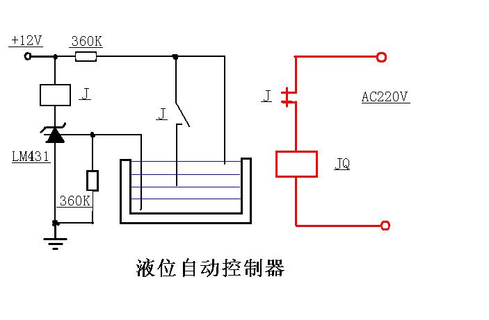

为什么非要用单片机?我这有个简单电路能满足你的要求!供您参考!

不用单片机可以么?我前两天刚刚用电气元件设计完稳压供水的小箱,只不过需要用到一块现场提供的上、下和中间位的压力表!很简单!

这是不是参加你们学校的电子设计竞赛啊,如果是,发挥部分可以更炫。检测水位用水压传感器。这样可检测任意水位高度

只有两个水位,没必要用单片机,数字芯片搞定,可解决临界抖动,抗干扰也好。
