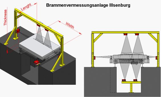

  厚度测量
  布置两个传感器是进行厚度测量的基础。首先为一个滚筒指定原点,产品在滚筒上移动,与转轴接触的一面被作为零点,接下来的测量是相对于零点测出一个厚度值。另一种厚度测量,产品在位于其上方和下方的两个传感器之间移动,两个传感器测出的距离差得出产品的厚度值,这种测量装置的优点是产品可以在传送时上下振动时不会发生测量误差。空气冷却的OPTIMESS传感器可以对高温材料进行测量。穿梭厚度测量系统可以实现不同轨道的固定厚度测量。
  几何测量
  如果产品除厚度外,还需测量宽度、长度和边角,则可以采用点测OPTIMESS和OPTISCAN扫描仪。长度---由无接触长度测量系统独立进行整板几何测量,两个各位于产品上方和下方的扫描仪检测厚度和轮廓,位于产品两侧的两个点测OPTIMESS传感器测定宽度。钢板外形在整板通过在测量架下移动而持续测量。
