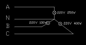

各位师兄好,吾最近想设计一个照明电路,由主电源线为三相四线制的电源供电,请问负载星形连接不对称时,中线的电流应如何计算(见图示),请指教。谢谢。

不知道,但是你这样中性线是有电流的

先求出各条支路上的负载电流,在根据节点电流法求出,中线上的电流!

节点电流法
