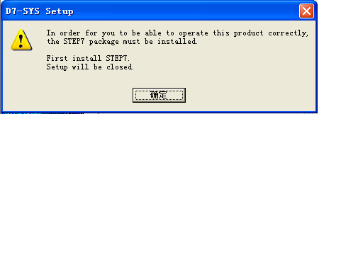

各位大侠我刚装了Siemens Simatic Step7 v5.4 Professional,想再装SIMATIC D7-SYS V6.0 ,出来提示说
为什么会这样呀????

据我所知, D7-SYS V6.0是要安装在Step7 V5.2或者V5.3英文版的平台上. D7-SYS V6.0很可能和Step7 V5.4不兼容. D7-SYS V6.2可以安装在Step7 V5.4英文版的平台上.
你也可以把Step7 V5.4卸载掉, 安装D7-ES V6.0也行.
