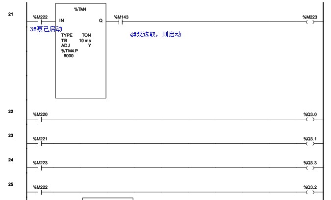

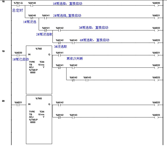

发表于:2008/1/8 20:32:00
我的方法如下,比之前的笨办法有所改进,但还是有点麻烦(设备多的话程序很长)
假设四台设备
93.6006
