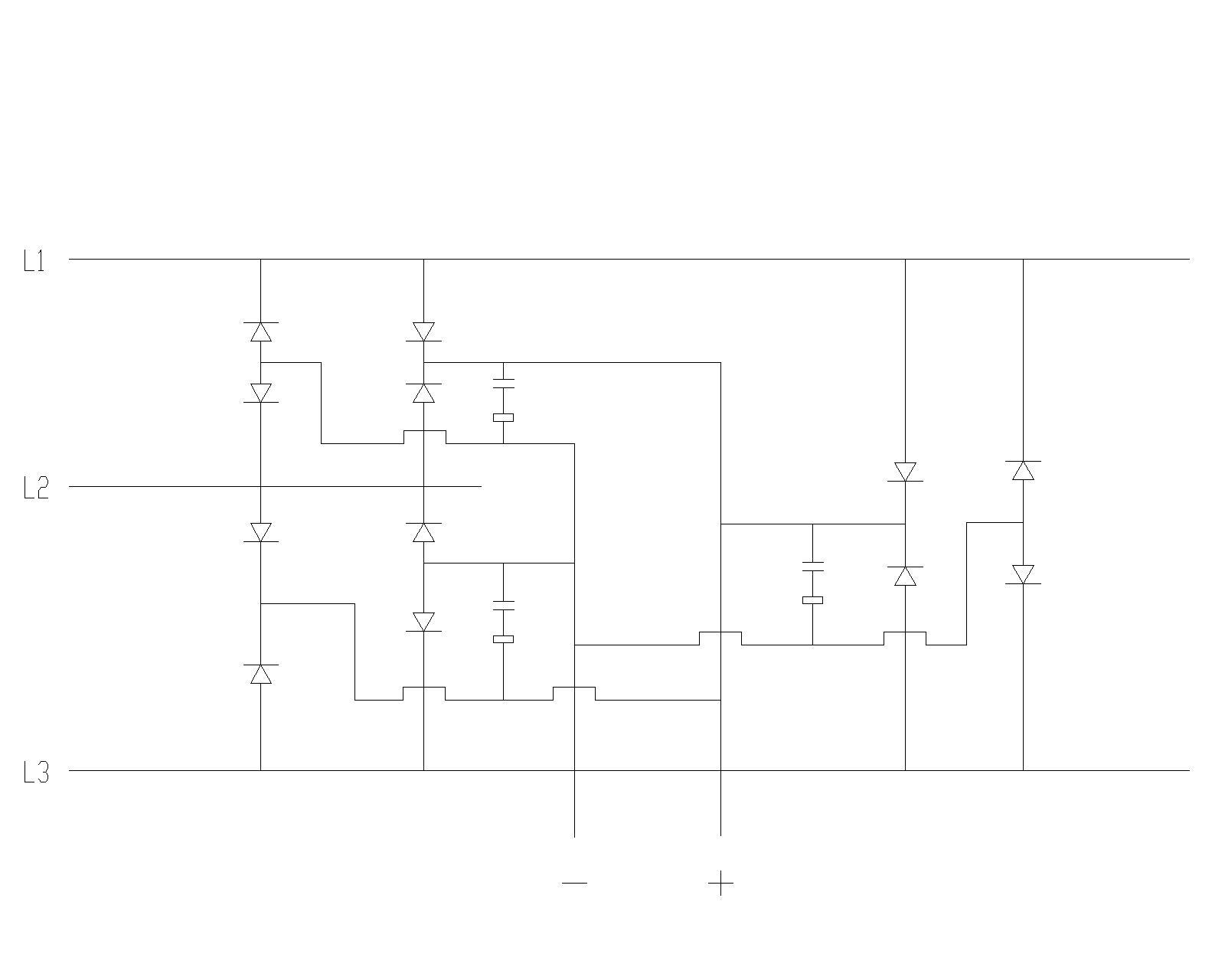

大家来PP此电路是否可行

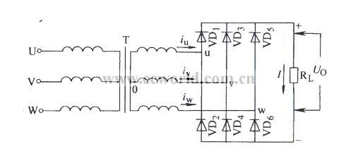

六只二极管全波整流就可以了,为什么要搞的那么复杂

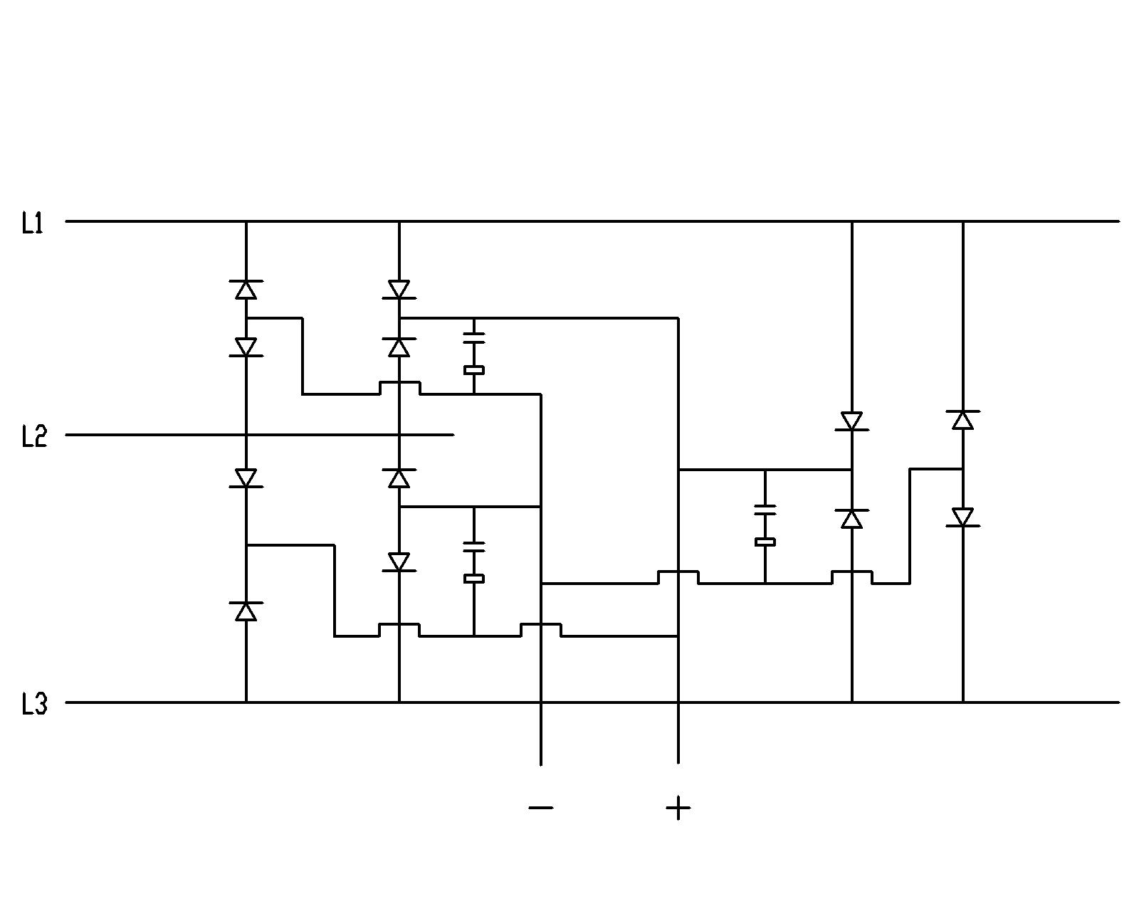

不好意思,第一次来这里不会弄,没发好,现在重发,请大家PP

你是A-B用一个全桥,B-C用一个全桥,C-A用一个全桥,然后组成一个三相整流,对吧!多去看看书吧,我一看到你这图,就想到你是书少看,但爱自己琢磨的人.

的确如此,请明确指示。
本人找不到类似的书籍,请给一个网站或者直接的资料。谢谢!

楼主的想像力是不错的。

这个电路有用吗?

请教高手,这里的电容怎么选择,
请详细说明谢谢
