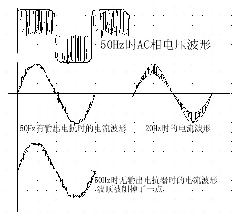

今天有FLUKE 43B 电量测试仪测了一下变频器的输出波形,大家看看,正常吗?
诣波含量是11%--15%

好。這波形還可以的。

变频器的谐波含量多少是正常的

变频器的谐波含量多少

你的AC电压波形是不是还没有到380V的电压输出时测的??
