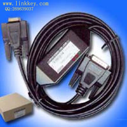

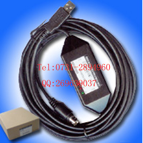

  ● 使用隔离的PC/PPI电缆,尽量不用廉价的非隔离电缆(特别是在工业现场)。西门子公司早期出产的PC/PPI电缆(6ES7 901-3BF00-
0XA0)是不隔离的,现在也改成隔离的电缆了!
