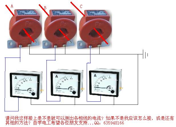

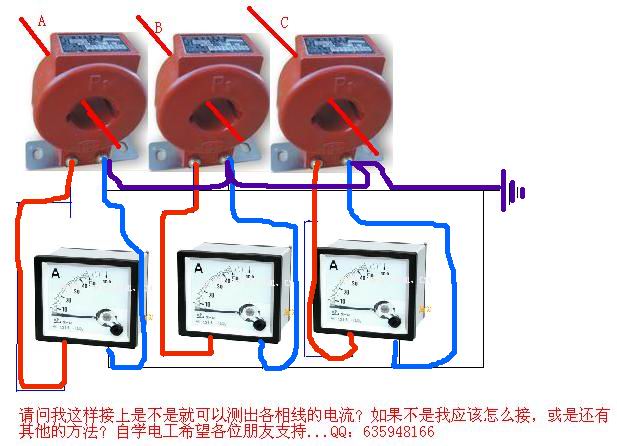

你这样接肯定不对的,电流互感器上的两端子直接和电流表上的两端子相连就可以了

哦,电压表也是同样吗 ?还一避雷器怎么接,请前辈讲讲....

那不是要接地吗?

你那样接可以实现,但不是安全接法
能不能直接读出电流值,得看你电流表和电流互感器是否匹配
